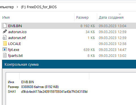

вновь сделал загр.флэшку FreeDos РУФУСом 2.18, туда кинул папку FPT, из нее скопировал файлы fparts.txt и fpt.exe и вставил в корень, туда же кинул образ прошивки EIVB.BIN, любезно вынутым из екзешника Andy Falcon.
вот так она теперь выглядит с вкл. отображением скрытых файлов:
все ли в ней верно?
хотя без вопросов опять не обошлось: важен ли регистр для DOS, дело в том, что у моего образа прошивки он в заглавных буквах, а в инструкции от Victor_VG они прописные ?
безопасно ли их изменить на прописные прямо на флешке?
вроде нет
_____________________________________________________________________________________________________
прочитал, что лучше отцепить в блоке все диски перед загрузкой с флэшки и последующей прошивкой, так ли это?
Всего записей: 1621 | Зарегистр. 10-12-2017 | Отправлено: 12:03 09-03-2023 | Исправлено: ALEX_45_ORP, 14:25 09-03-2023
BorlandIMHO
ALEX_45_ORP
Папка не мешает, но в данном случае мусор. Достаточно файликов в корне папки.
И файлики нужны из папки "DOS", а не "Win32". Именно fpt.exe, а не fptw.exe
Заглавные/прописные буквы - абсолютно пофиг, ДОС их не различает.
Скажем так - это не повредит, хотя на процесс собственно прошивки влияния не оказывает.

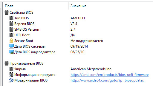

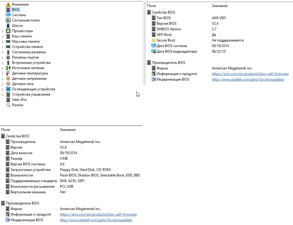

вот еще инфа про мой БИОС из АИДЫ:
Всего записей: 1621 | Зарегистр. 10-12-2017 | Отправлено: 16:37 09-03-2023 | Исправлено: ALEX_45_ORP, 17:00 09-03-2023
ALEX_45_ORP
где еще засада притаилась?
По закону Мёрфи - там где её больше всего не ожидаешь.
Всего записей: 20547 | Зарегистр. 04-11-2010 | Отправлено: 16:59 09-03-2023
