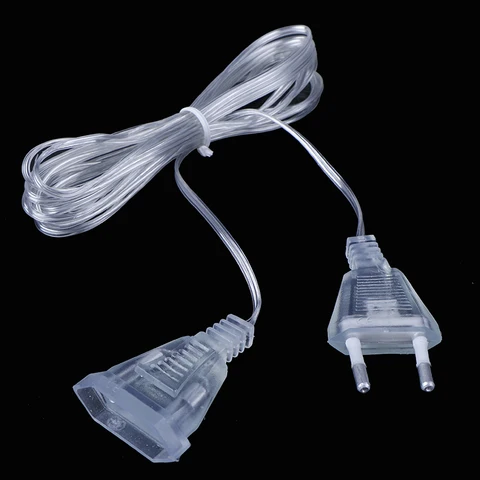

А енто как? Допустимое обратное напряжение LED единицы вольт, а в сети амплитуда за 350V и шоб обраткой не бабахнуло, даже с баластником? Научи!
У китайцев спроси, как они до такого додумались, мне почём знать их логику.
Но такую хрень уже не одну успел повидать. Тонюсенькие проводочки, все леды последовательно одной цепью, на ноге самого первого резистор впаян и укатан в термоусадку. Больше запчастей нет.
Возможно, где-то ещё припрятан выпрямительный самого меньшего размера, какой только бывает, но я таких там не увидел, сколько не разглядывал... Даже вилка прозрачная, видно что в ней тоже ничего нет.
Во, типа такой вилки там. Насквозь видно, что даже в ней ничего не спрятали.

О, боль моих глаз...
А потом какой-то дебил додумается туда воткнуть чайник (а чо, дырки совпадают, а до розетки чайник не дотягивается...), или микроволновку...
Хреново рассматривал. Резиков там типично пол гирлянды. (но вообще от длины сильно зависит т.к. резиками компенсируют недостачу собственного суммарного сопротивления светодиодов, +в коробочке-прерывателе стоит полупериодный выпрямитель (а бывает и целый мост), переменкой их никто не питает.
(а чтоб LED и БЕЗ коробочки я если честно не встречал. Никогда.)
А чему болеть то? Удлинитель для гирлянд, и в задачах согласно поставленного ТЗ он справляется великолепно. У меня у самого кучка таких есть. Чайник в него воткнуть? Ну это уже проблемы умственного развития воткнувшего. (А вообще там выбито ток нагрузки не более 1А)
Не только рассматривал, но и прощупывал. Резюк один-одинёшенёк. Да и заметил его только из-за его перегрева, из-за чего слегка изоляция потемнела и расползлась.
Не было там коробочки. В том и прикол.
Херня это полная. Шляпа. Если ты на конце этого удлинителя устроишь замыкание любым доступным способом (вынес на балкон, оно там упало в лужу), то тока КЗ для автомата в щитке не хватит, зато эта дрянь спалит тебе всё, что будет рядом. Было б оно с гирляндой одним целым неразрывным - ещё другое дело. Но когда на конце есть обычная розетка, в которую можно воткнуть что угодно, либо банально утопить...  Это говно банально пожароопасно и за продажу такого нужно бить по рукам, ногам и морде.
