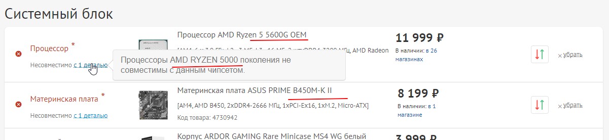

Я может что не понимаю, а с каких пор у нас B450 несовместим стал с Ryzen 5000? Делаю сборку в ДНС

С "опечаточных". Просто кто-то ошибся при наборе текста. Бывает. Встречаются (сегодня вылез) и более интересные случаи, например как в cURL 8.2.0 - Issues#11501. И это так же где-то опечатка в коде сидит, но в итоге текст становится трудно читаемым...
Или как вариант что у них на складе есть что-то, что нужно продать и это сделано специально, чтобы заставить людей купить именно тот товар, а не то, что они выбрали.
На ранних версиях прошивки не все 5000G были совместимы. Ну, и всякие там "х3д" тоже тогда просто не существовали. Скорее всего, магаз или перестраховывается, чтобы было меньше проблем с возвратами или сервисом у слишком вредных и не очень умных юзеров, либо просто хотят продать более дорогие пятисотые мамки.
Хотя, факт банальной ошибки в обработке никто не отменял.
